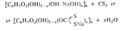

Ксантогенат образуется из щелочной Ц. в результате р-ции:
(х = 0,45-0,65). Кол-во CS2 составляет 28-50% от массы Ц.; до 30% CS2 расходуется на побочные процессы, к-рые м. б. выражены суммарным ур-нием:

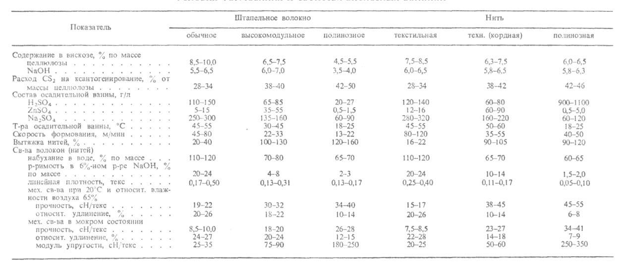

УСЛОВИЯ ФОРМОВАНИЯ И СВОЙСТВА ВИСКОЗНЫХ ВОЛОКОН
Вискозные волокна
При подготовке вискозы к формованию происходят изменения ее хим. состава (созревание): в макромолекуле Ц. более равномерно распределяются ксантогенатные группы (это обусловливает снижение вязкости вискозы на 10-15%), уменьшаются степень замещения Ц. и кол-во свободных NaOH и CS2, увеличивается содержание побочных сернистых соед., снижается устойчивость к коагуляции и др.
Формование волокон. Вискозные волокна формуют по мокрому способу через фильеры с диаметром отверстий 40-100 мкм. Осадительная ванна - водный р-р, содержащий H2SO4, ZnSO4 и Na2SO4 (см. табл.). При формовании штапельного волокна число отверстий в фильере составляет 10000-120000, текстильных и техн. нитей - соотв. 12-100 и 720-2200. Струи, выходящие из фильеры, осаждаются (коагулируют) вследствие нейтрализации щелочи, образования цинк - ксантогенатных связей и десольватирующего действия электролитов, особенно Na2SO4. Введение в вискозу и (или) в осадительную ванну модификаторов, напр. полиэтиленоксида, способствует получению волокон однородной структуры (в поперечном срезе волокон, полученных без модификатора, м. б. выделены оболочка и ядро). Свежесформованные вискозные волокна представляют собой гель гидратцеллюлозы, содержащий до 80% воды.

Высокомодульное волокно (сиблон, аврал, вин-цел, ленцинг-333) по прочности превосходит обычное штапельное в 1,6 раза, в мокром состоянии - в 2 раза (по модулю упругости - в 2,5-3 раза), устойчиво к действию щелочей и окислителей. Такое улучшение св-в достигается благодаря применению высококачеств. сырья, увеличению кол-ва CS2 при ксантогенировании, применению модификаторов, использованию вискозы с меньшим содержанием Ц., снижению скорости формования, увеличению содержания ZnSO4 в осадительной ванне и большей вытяжке сформованных волокон.
Полинозное волокно, к-рое по прочностным и усталостным характеристикам еще ближе к хлопку, чем высокомодульное, обладает большей хрупкостью. Технология его произ-ва сложнее, чем обычного штапельного и высокомодульного, т. к. связана с переработкой высоковязкой вискозы и применением больших кол-в CS2.
