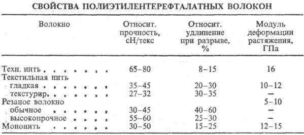

Свойства волокон приведены в таблице.
Влагопоглощение при 20 °С и 65%-ной относит.- влажности воздуха составляет 0,3-0,4%. Сохранение прочности в мокром состоянии 100%, в петле 80-90%, в узле 70-85%; модуль сдвига при кручении 80-150 МПа. Эластич. восстановление после деформации полиэфирного волокна на 5% равно 85-95%. Усадка в кипящей воде полиэфирного волокна, не подвергнутого термообработке, составляет 5-15%, термообработанного-1-4%. Устойчивость к истиранию полиэфирных волокон в 4-5 раз ниже, чем у полиамидных волокон. Сопротивление многократным изгибам также ниже, чем у полиамидных волокон, но в 2,5 раза выше, чем у гидратцеллюлозных. Ударная прочность полиэфирного корда в 4 раза выше, чем у полиамидного корда, и в 20 раз выше, чем у вискозного.

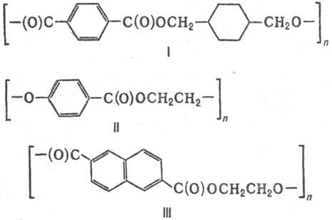

Прочие полиэфирные волокна. Волокно из продукта поликонденсации терефталевой к-ты или ее диметилового эфира и 1,4-бмс-(гидроксиметил)циклогексана (кодель, вес-тан; ф-ла I) плавится при более высокой т-ре (ок. 295 °С), обладает меньшими пиллингом (распушиванием) и плотн. (1,220 г/см3), лучшей накрашиваемостью, более высокой теплостойкостью, чем волокно из ПЭТ.
Волокно из полибутилентерефталата (ПБТ) имеет меньшую плотн. (1,320 г/см3), чем из ПЭТ, хорошо окрашивается дисперсными красителями, отличается высокой хим. стойкостью.
Текстильные нити из полиэтиленоксибензоата (А-Телл; ф-ла И), получаемого поликонденсацией этилового эфира n-гидроксибензойной к-ты, стойки к УФ облучению. По сравнению с волокном из ПЭТ они более устойчивы в воде, к-тах и щелочах, обладают высокой усадкой в кипящей воде (до 30%), лучшей накрашиваемостью, однако размягчаются и плавятся (соотв. при 185 и 223 °С) при более низких т-рах; модуль деформации растяжения 4-8 ГПа.
Волокна из полиэтиленнафталата - продукта поликонденсации 2,6-нафталиндикарбоновой к-ты и алифатич. гликолей с числом групп СН2 от 2 до 6 (ПЭН; ф-ла III) - отличаются высокими прочностью (80 сН/текс), модулем деформации растяжения (30 ГПа) и термостойкостью. Они сохраняют до 100% прочности при нагр. в течение 96 ч при 200 °С, устойчивы в горячей воде в течение 10 сут, их усадка в кипящей воде менее 2%.
