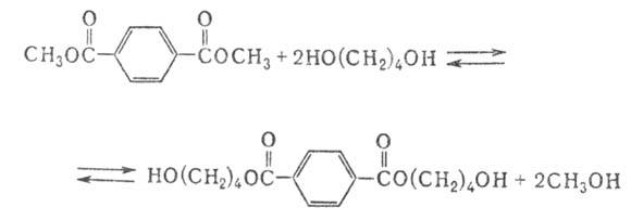

бис-(4-Гидроксибутил)терефталат получают этерифика-цией терефталевой к-ты или переэтерификацией диметилте-рефталата (этот метод преобладает в пром-сти) 1,4-бутилен-гликолем по схеме:
