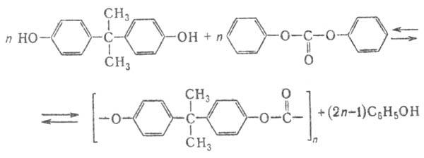

Получение. В пром-сти поликарбонаты получают тремя методами. 1) Переэтерификация дифенилкарбоната бисфенолом А в вакууме в присут. оснований (напр., метилата Na) при ступенчатом повышении т-ры от 150 до 300 0C и постоянном удалении из зоны р-ции выделяющегося фенола:
Процесс проводят в расплаве (см. Поликонденсация в расплаве)по периодич. схеме. Получаемый вязкий расплав удаляют из реактора, охлаждают и гранулируют.
Достоинство метода - отсутствие р-рителя; осн. недостатки - невысокое качество поликарбонатов вследствие наличия в нем остатков катализатора и продуктов деструкции бисфенола А, а также невозможность получения поликарбонатов с мол. м. более 50000.

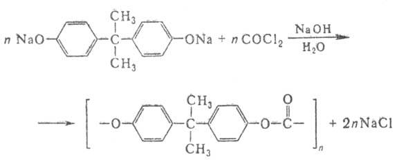

3) Межфазная поликонденсация бисфенола А с фосгеном в среде водной щелочи и орг. р-рителя, напр. метиленхлорида или смеси хлорсодержащих р-рителей (см. Межфазная поликонденсация):
Условно процесс можно разделить на две стадии, первая -фосгенирование динатриевой соли бисфенола А с образованием олигомеров, содержащих реакционноспособные хлор-формиатные и гидроксильные концевые группы, вторая -поликонденсация олигомеров (кат.-триэтиламин или четвертичные аммониевые основания) с образованием полимера. В реактор, снабженный перемешивающим устройством, загружают водный р-р смеси динатриевой соли бисфенола А и фенола, метиленхлорид и водный р-р NaOH; при непрерывном перемешивании и охлаждении (оптим. т-ра 20-250C) вводят газообразный фосген. После достижения полной конверсии бисфенола А с образованием олигокарбо-ната, в к-ром молярное соотношение концевых групп COCl и ОН должно быть больше 1 (иначе поликонденсация не пойдет), подачу фосгена прекращают. В реактор добавляют триэтиламин и водный р-р NaOH и при перемешивании осуществляют поликонденсацию олигокарбоната до исчезновения хлорформиатных групп. Полученную реакц. массу разделяют на две фазы: водный р-р солей, отправляемый на утилизацию, и р-р поликарбонатов в метиленхлориде. Последний отмывают от орг. и неорг. примесей (последовательно 1-2%-ным водным р-ром NaOH, 1-2%-ным водным р-ром H3PO4 и водой), концентрируют, удаляя метиленхлорид, и выделяют поликарбонаты осаждением или посредством перевода из р-ра в расплав с помощью высококипящего р-рителя, напр. хлорбензола.
Достоинства метода - низкая т-ра р-ции, применение одного орг. р-рителя, возможность получения поликарбонатов высокой мол. массы; недостатки - большой расход воды для промывки полимера и, следовательно, большой объем сточных вод, применение сложных смесителей.
Метод межфазной поликонденсации получил наиб. широкое распространение в пром-сти.
