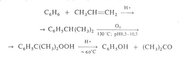

В пром-сти ацетон получают преим. т. наз. кумольным способом одновременно с фенолом из бензола и пропилена через изопропилбензол (кумол) по схеме:

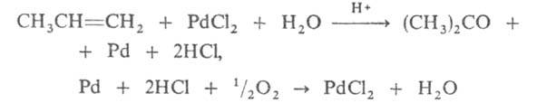

Новый пром. способ получения ацетона - прямое окисление пропилена в жидкой фазе в присут. PdCl2 в среде водного р-ра солей Pd, Fe или Си при 50-120 °С и 5-10 МПа:

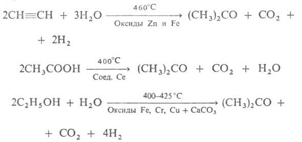

Выход ацетона 90%. Нек-рое значение сохранил способ получения ацетона брожением крахмала под влиянием бактерий Bacyllus acetobutylicus, превращающих крахмал в ацетон и бутанол (т. наз. ацетоновое брожение). Известны и др. способы получения:
Старый пром. метод получения ацетона-сухая перегонка (СН3СОО)2Са - потерял значение.
