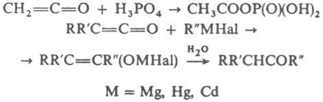

Y = ОН, ООН, OR:, SR:, NR2:, R:COO, PR2:, AsR2: Аналогично протекает р-ция с минер, к-тами, а также с металлоорг. соед.; в последнем случае при гидролизе продуктов р-ции образуются соответствующие кетоны; напр.:

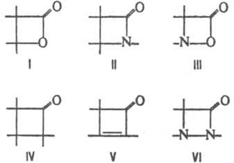

При циклодимеризации кетенов с соед., содержащими связи 361_380-34.jpg361_380-35.jpg, -N=O, 361_380-36.jpg, 361_380-37.jpg, - N=N-, образуются соотв. b-лактоны (ф-ла I), b-лактамы (II), 1,2-оксазетидиноны (III), производные циклобутанона (IV), циклобутенона (V) и 1,2-диазетидинона (VI):

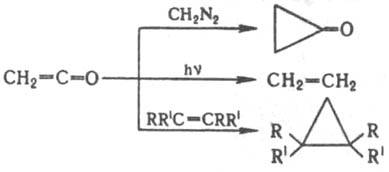

При р-ции кетена с диазометаном отщепляется азот и образуется циклопропанон (последний со второй молекулой диазометана превращ. в циклобутанон); при фотохим. разложении образуется карбен, к-рый димеризуется в этилен; при фотохим. р-ции с олефинами получаются циклопропаны:

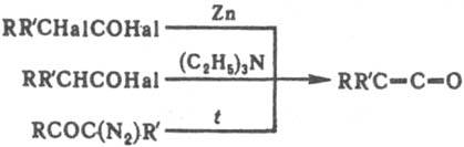

Наиб, распространенные способы синтеза кетенов-дегалогенирование галогенангидридов a-галогенкарбоновых к-т, дегидрогалогенирование галогенангидридов к-т, содержащих атом водорода в а-положении, разложение диазокетонов (Вольфа перегруппировка)., напр.:
