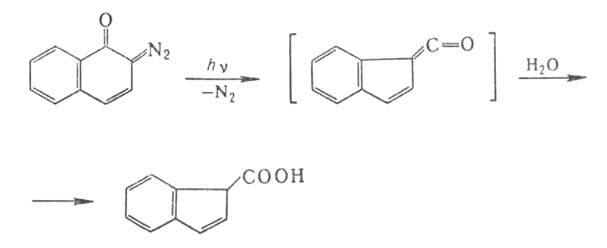

Катализаторы р-ции-Ag2O, бензоат серебра, металлич. Ag, Pt, Си, иногда третичные амины (напр., триэтиламин). Р-цию проводят также и без катализатора при облучении или нагревании. В присут. нуклеофилов образующийся кетен без выделения превращ. в карбоновую к-ту или ее производные (одна из стадий Арндта-Аисте рта реакции). Перегруппировка, подобная Вольфа перегруппировке, наблюдается в случае хинондиазидов (перегруппировка Зюса),

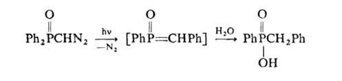

диазосульфонов,
диазофосфиноксидов и др., напр.:

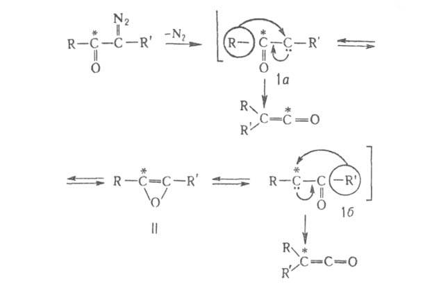

Наиб. вероятный механизм Вольфа перегруппировки включает промежут. образование оксокарбена (ф-ла Ia) к-рый может обратимо превращ. в замещенный оксирен (II) и изомерный оксокарбен (1б):
В зависимости от исходного соед. и условий р-ции изотопная метка (обозначена звездочкой) сохраняется на карбонильном атоме углерода или частично переходит на углеродный атом. Если атом углерода мигрирующей
