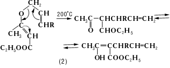

Клайзена перегруппировка, миграция аллильной или замещенной аллильной группы в аллиловых эфирах фенолов (1) или енолов (2) с образованием соответственно орто-аллилфенолов или С-аллильных производных кето-енолов:

  • Механизм: Протекает по согласованному механизму через циклическое переходное состояние, что подтверждается сохранением стереохимии в мигрирующей группе.
  • Типы:
    • Перегруппировка Кляйзена (ароматическая): Для аллиловых эфиров фенолов с образованием орто-аллилфенолов.
    • Перегруппировка Кляйзена (неароматическая): Для аллиловых эфиров енолов с образованием γ,δ-ненасыщенных карбонильных соединений.
