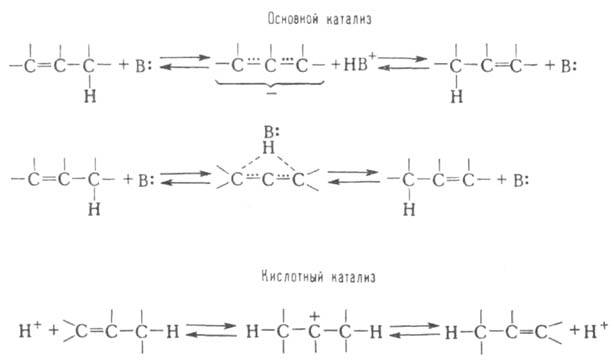

Прототропная аллильная перегруппировка (X = Н) известна для углеводородов, карбонильных
соед., нитрилов и др. Возможные ее механизмы при кислотном и основном катализе:

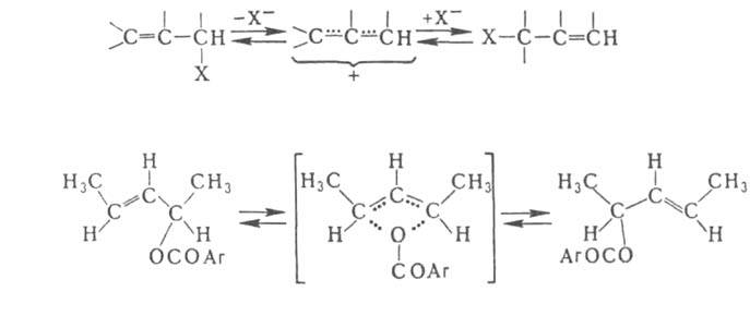

Для анионотропной аллильной перегруппировки (Х-Hal, НО, RO или др.) типичны след. механизмы:

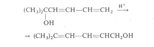

В сопряженных диенах перегруппировка, аналогичная аллильной, происходит
с участием обеих двойных связей:
