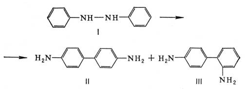

Бензидиновая перегруппировка, превращение гидразобензола (I) под действием разбавленных минеральных кислот в 4,4'-диаминодифенил, или бензидин (II); один из видов внутримолекулярной перегруппировки. Одновременно образуется небольшое количество 4,2'-диаминодифенила, дифенилина (III):

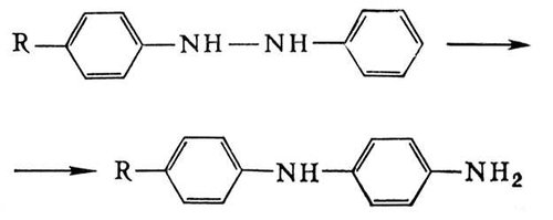

  В нафталиновом ряду бензидиновая перегруппировка может происходить в отсутствие кислот. Бензидиновая перегруппировка осуществляется и в том случае, если гидразобензол содержит различные заместители в бензольных ядрах. Однако, если заместитель находится в пара-положении, происходит полубензидиновая, или семидиновая, перегруппировка с образованием аминодифениламина:

  • Протекает через протонирование гидразогруппы с последующей гетеролитической диссоциацией и миграцией фенильного кольца через орто-связывание
  • Ключевая стадия — образование дипротонированного интермедиата, обеспечивающего синхронную миграцию и реароматизацию
Особенности:
  • Чувствительна к стерическим и электронным эффектам заместителей: электронодонорные группы в пара-положении блокируют классическую перегруппировку, перенаправляя реакцию по семидиновому пути
  • В кислой среде протекает с высокой региоселективностью, но может сопровождаться побочными реакциями (например, образованием дифенилина)
