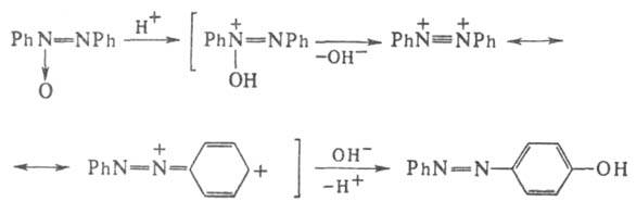

ВАЛЛАХА ПЕРЕГРУППИРОВКА, изомеризация азоксибензолов в n-гидроксиазобензолы под действием сильных к-т, напр.:
В присут. H2SO4 (наиб. распространенный катализатор) процесс идет при нагр., в присут. НSО3С1 - при 0°С. Электроноакцепторные заместители препятствуют р-ции. Предполагают, что механизм Валлаха перегруппировки включает нуклеоф. атаку пара-положения молекулы гидроксильной группой:

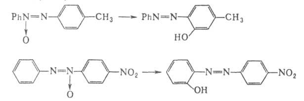

Побочные процессы - образование орто-изомера, причем в зависимости от характера заместителя гидроксигруппа может находиться в замещенном или в незамещенном кольце, напр.:
Образование о-изомера становится преобладающим в присут. ангидрида карбоновой к-ты и при нагр. (ок. 250 °С) или УФ-облучении. Комплексы SbCl5 с азоксибензолом или его производными, содержащими в одном или обоих кольцах атомы С1, Вr, группу СН3 или NO2, претерпевают при нагр. селективную перегруппировку с образованием о-гидроксиазобензолов (т. наз. opmo-перегруппировка Валлаха).
