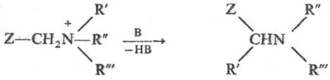

СТИВЕНСА ПЕРЕГРУППИРОВКА, превращение четвертичных солей аммония в третичные амины под действием оснований (В):
Z = Ar, C(O)R, COOR, C==CR, CH=CHR, мигрирующий остаток R'-обычно бензил, аллил, 3-феншшропаргил, бензгидрил, 9-флуоренил, фенацил; R: и R:'-opг. радикалы.
Стивенса перегруппировку обычно осуществляют нагреванием соли аммония с водной щелочью; используют также р-ры алкоголятов в спирте, фениллития в диэтиловом эфире и безводный NaNH2. В сильно ассоциир. р-рителях (Н2О, СН3ОН) Стивенса перегруппировка иногда идет при 0°С. Выходы 50-80%.
Перегруппировку можно также проводить взаимод. соли аммония с основанием, выделяя при обычной т-ре образующийся первоначально илид (см. ниже), к-рый нагреванием в р-рителе (СНСl3, ROH, Н2О) превращают в целевой продукт. Миграция группы СН3 наблюдается редко; при R' = аллил р-ция иногда сопровождается аллильной перегруппировкой. В случае Z = Alk, H Стивенса перегруппировку осуществляют при использовании сильных оснований.

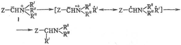

Механизм Стивенса перегруппировки включает отрыв под действием основания протона от атома С в a-положении с образованием илида I, к-рый превращ. в радикальную пару, рекомбинирующую в осн. в клетке р-рителя:
Часть радикалов может выйти в объем р-рителя и реком-бинировать между собой или прореагировать с молекулами р-рителя (с отрывом Н•).
Способность радикалов рекомбинировать внутри клетки р-рителя (внутримол. механизм) снижается с уменьшением вязкости р-рителя и увеличением т-ры; одновременно возрастает кол-во побочных продуктов.
Оптич. активность продуктов в ходе Стивенса перегруппировки сохраняется, однако наблюдается частичное или полное обращение конфигурации.
