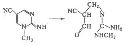

R = Alk, Ar, CH2COOR:; R' - Alk, Hal, NO2 и др. В неводных средах процесс осуществляется значительно медленнее. Электроноакцепторные заместители R и R' ускоряют перегруппировку; их влияние растет в ряду: СН3 < С2Н5 < С4Н9 < С7Н13 < СН2=СНСН2 < СН2С6Н5 < CH2C6H4NO2. В случае R' = CN наблюдается аномальное течение р-ции, напр.:

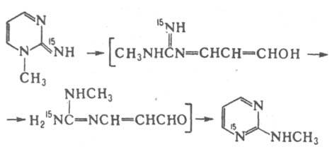

Механизм Димрота перегруппировки включает обмен местами атомов N в положении 1 и иминной группе:
