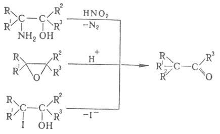

К пинаколиновой перегруппировке относят также превращения вторичных диолов, 1,2-аминоспиртов (пинаколиновое дезаминирование, см. Тиффено реакция), оксиранов, 1,2-галогенгидринов, напр.:

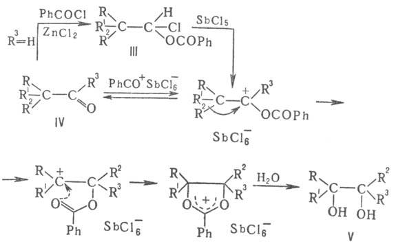

При ретропинаколиновых перегруппировках -превращениях a-разветвленных альдегидов и кетонов в 1,2-диолы и их производные - происходит миграция одного из a-заместителей R к атому С карбонильной группы. Ретропинаколиновые перегруппировки возможны, когда термодинамич. стабильность карбо-ксониевого иона II близка к стабильности третичных карбкатионов I, что м. б. достигнуто, напр., при замене группы ОН на более сильный акцептор электронов - ацило-ксигруппу. Ретропинаколиновые перегруппировки происходят в результате О-ацилирования альдегидов и кетонов аддуктами ацилхлоридов с к-тами Льюиса в апротонной среде, а также при ионизации a-хлоралкилацилатов III:

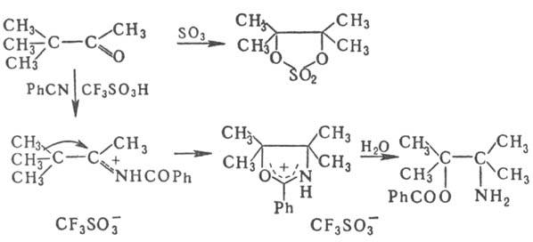

При ретропинаколиновой перегруппировке 1,3-дикетонов (IV; R2 = ацил, R3 = алкил) и 1,3-кетоальдегидов (IV; R2 = ацил, R3 = H) мигрирует ацил и образуются 2,3-дигидроксикетоны (V; R2 = ацил), т. е. простейшие моносахариды-триозы. Пример ретропинаколиновой перегруппировки -изомеризация пинаколина при действии SO3, а также при его протонировании в среде бензонитрила:
