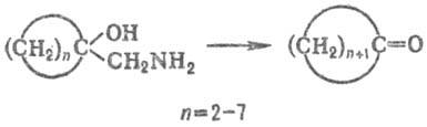

ТИФФЕНО РЕАКЦИЯ
(Тиффено - Демьянова р-ция), расширение алицикла на один атом С при превращении
1-аминометил-1-циклоалканолов в циклоалканоны под действием HNO2:
Источником HNO2
служат нитриты Na, К или Ag, к-рые добавляют к смеси исходного аминоспирта и
неорг. к-ты при охлаждении (ок. 0°С). Непродолжит. время смесь выдерживают
при этой т-ре, затем (когда закончится выделение газов) постепенно нагревают
до 100 °C (иногда выдерживают неск. часов при комнатной т-ре).
Выходы циклоалканонов колеблются
в зависимости от значения n (обычно выше, чем в Демьянова перегруппировке).
Наблюдается незначит. снижение выхода с увеличением п.

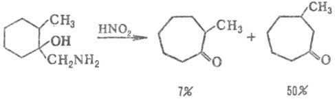

Если цикл содержит несимметрично
расположенный заместитель, то часто наблюдается расширение цикла в разл. направлениях,
напр.:

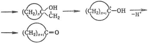

Установлено, что в Тиффено реакцию
во взаимод. с группой NH2 вступает не HNО2,
а образующийся при ее разложении N2О3. В результате
образуется неустойчивый ион диазония, к-рый отщепляет N2 и превращ.
в карбкатион; происходящая затем перегруппировка приводит к расширению цикла:
