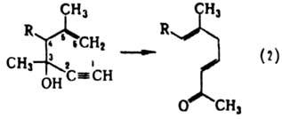

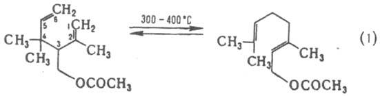

Коупа перегруппировку проводят: при нагр. в вакууме или инертной атмосфере при 150-450 °С; в присут. комплексов Pd(II) или Ni(0) при 0-20 °С; под действием КН в ТГФ в присут. краун-эфиров при 0-65 °С; при термолизе под давлением св. 100 МПа. Hаиб. изучены обратимая изомеризация 1,5-диолефинов (р-ция 1) и необратимое превращ. 1,5-енин-З-олов (р-ция 2) в ненасыщ. карбонильные соед. (т. наз. гидроокси-перегруппировка Коупа):

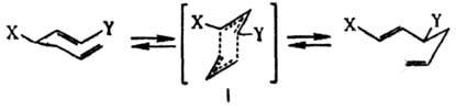

Эти р-ции обычно ускоряются в присут. электроно-акцепторных групп в положениях 3 и 4 и, в меньшей степени, электронодонорных групп в положениях 2 или 5; заместители в положениях 1 или 6 замедляют р-цию. наиб. распространено представление о протекании Коупа перегруппировки по согласованному механизму, включающему [3,3] - сигматропный сдвиг, к-рый осуществляется через "креслоподобное" бp-электронное переходное состояние (ф-ла I):
