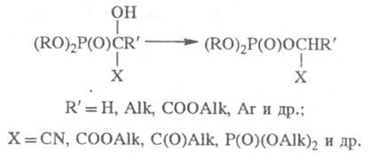

ФОСФОНАТ-ФОСФАТНАЯ ПЕРЕГРУППИРОВКА, изомеризация эфиров a-гидроксиалкилфосфоновых к-т (образуются по Абрамова реакции)в эфиры фосфорной к-ты:
В р-цию вступают фосфонаты с электроноакцепторными заместителями у атома С, связанного с гидроксигруппой.
Р-ция экзотермична, ускоряется в присут. щелочных катализаторов (напр., алкоголята Na).

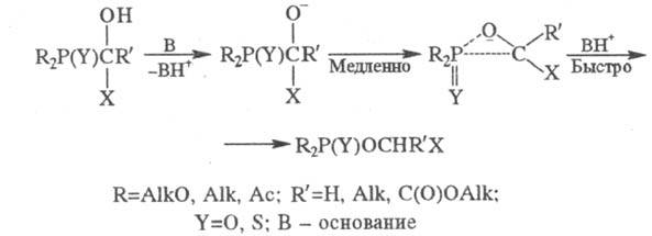

Перегруппировка, подобная фосфонат-фосфатной перегруппировке, характерна и для эфиров 5028-7.jpgгидроксиалкилфосфиновых к-т, фосфиноксидов и их тиоаналогов. Склонность к перегруппировке определяется электроноакцепторным характером заместителя X и природой радикалов, связанных с атомом P. Способность к перегруппировке уменьшается в ряду: (С4Н9)2Р(О)> > C2H5(C2H5O)P(O) > C6H5(C2H5O)P(O) > (C2H5O)2P(O) > > (C2H5)2N(C2H5O)P(O) > (C2H5O)2P(S).
Наиб. вероятный механизм для фосфонат-фосфатной перегруппировки и родственных ей р-ций - трехцентровое переходное состояние с внутримол. нуклеоф. замещением у тетраэдрич. атома P:
