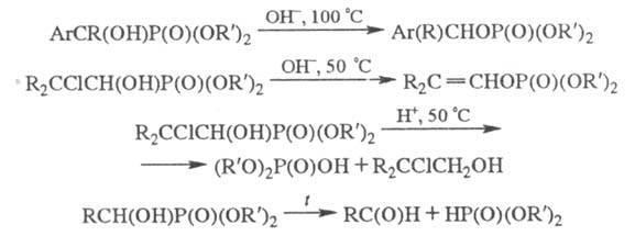

гидроксиалкил-фосфонаты в зависимости от условий проведения р-ции и строения соед. претерпевают разл. превращения:
