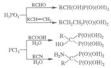

Обычно фосфоновые кислоты получают гидролизом RP(O)X2 (X = Cl, Br, OR, SR, NR2; X2 = О), окислением первичных фосфинов или фосфонистых к-т, при взаимод. фосфористой к-ты с олефи-нами или карбонильными соед., а также в р-циях PCl3 с нитрилами, карбоновыми к-тами, альдегидами и кетонами, напр.:
