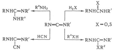

КАРБОДИИМИДЫ, соединения общей ф-лы RN=C=NR'. Карбодиимиды - жидкие или твердые в-ва, при перегонке частично разлагаются и полимеризуются. Стабильность их возрастает с удлинением алкильных радикалов в молекуле, а также при наличии вторичных, третичных и ароматич. радикалов. В УФ области карбодиимиды поглощают при 212 нм, в ИК области - при 2130 (алифатич.) или 2120 и 2140 см -1 (ароматич.). Карбодиимиды очень легко реагируют с нуклеоф. агентами, напр.:

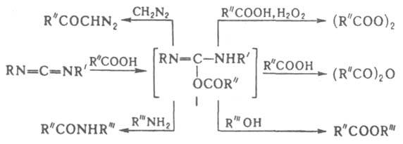

Карбодиимиды широко применяют в лабораторных и пром. синтезах, особенно в р-циях меж- и внутримол. дегидратации. При р-ции с карбоновыми к-тами карбодиимиды образуют О-ацилизомочевины (ф-ла I) - нестабильные промежут. продукты, реагирующие со мн. нуклеофилами, что применяется для синтеза производных к-т:
