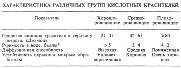

Чем выше кислотность среды, тем выше положит, заряд волокна, и, следовательно, большее кол-во красителя сорбируется волокном. По способности выравнивания окрасок в условиях крашения кислотные красители разделены на три группы (см. табл.).
Р-римость 10 г/л составляет I балл, II 20 г/л 2 балла, 21 30 г/л 3 балла, 31 40 г/л 4 балла, 41 50 г/л 5 баллов. Процесс крашения регулируют изменением рН красильного р-ра, введением нейтральных электролитов (обычно Na2SO4) и спец. выравнивателей (см. Текстильно-вспомогательные вещества). Кислотные красители, обладающие малым сродством к волокну, окрашивают его в присут. H2SO4, Кислотные красители с высоким сродством в присут. солей [обычно (NH4)2SO4 или CH3COONH4], медленно гидролизующихся в условиях крашения, что обеспечивает слабокислую среду. Крашение кислотными красителями со средним сродством к волокну осуществляют в присут. СН3СООН. Волокно быстрее сорбирует подвижные быстро диффундирующие анионы электролита, к-рые вытесняются затем анионами красителя вследствие их большего сродства к волокну. Это приводит к замедлению сорбции анионов красителя волокном, что способствует равномерному распределению красителя в волокне и достижению хорошей ровноты окраски. С этой же целью используют и выравниватели. Катионного типа выравниватели взаимод. с красителем, анионного типа с волокном, замедляя тем самым сорбцию. Выравниватели неионогенного характера образуют сольватную оболочку вокруг анионов красителя, в результате чего снижается сродство их к волокну. В осн. шерсть окрашивают по периодич. способу, реже - по непрерывному. Сначала ее обрабатывают в р-ре, содержащем Na2SO4 и H2SO4, CH3COOH или (NH4)2SO4 (либо CH3COONH4). Затем в него вливают р-р красителя, концентрация к-рого определяется требуемой интенсивностью окраски (для хорошо-, средне- и плохоровняющих кислотных красителей рН красильного р-ра 2,5 3,5, 3,5 4,5 и 4,5 6,5 соотв.). Нагревают до кипения и красят, после чего охлаждают и окрашенный материал промывают водой. При крашении средне- и плохоровняющими кислотными красителями для достижения хорошего качества окраски целесообразно в начале крашения использовать только часть необходимого кол-ва СН3СООН или (NH4)2SO4, a остаток добавлять после 35 40 мин крашения. Металлсодержащими комплексами азокрасителей состава 1:1 шерсть окрашивают в присут H2SO4 при рН 2,0 2,5, комплексами состава 1.2 в присут СН3СООН при рН 5,5 6,0. При 100°С К к полностью выбираются из красильного р-ра волокном, т.к. их содержание в р-ре намного меньше кислотной емкости волокна, определяемой числом своб. аминогрупп. Макс. сорбция кислотных красителей кератином шерсти 0,9 г-экв/кг волокна. Для печатания по шерстяным тканям и шерстяным платкам применяют металлсодержащие азокрасители (комплексы состава 1:2), нек-рые др. азокрасители и арилметановые (группа ксантеновых - сульфородамины) красители. Печатную краску, содержащую краситель, загуститель (альгинат Na), (NH4)2SO4, мочевину наносят на ткань, сушат, обрабатывают насыш. паром (102-103°С) и тщательно промывают. Для крашения натурального шелка используют в осн. металлсодержащие азокрасители (комплексы состава 1:2). Ткань обрабатывают в теплой воде (40 °С), затем вливают р-р красителя и постепенно добавляют СН3СООН, нагревают до 95 °С. После охлаждения красильной ванны ткань промывают теплой водой и для придания блеска обрабатывают в разб. уксусной к-те. Кислотные красители (комплексы 1:2) сорбируются натуральным шелком более чем на 75%; макс. сорбция 0,3 г-экв/кг волокна. О крашении полиамидных волокон см. Крашение волокон. Лит.. Красители для текстильной промышленности. Колористич. справочник, под ред. А. Л. Бяльского и В. В. Карпова, М., 1971; Мельников Б. Н. Морыганов П В , Применение красителей, М., 1971. М.Г Романова.
