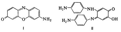

Наиб. полно изучено окислит. крашение анилином с образованием анилинового черного (т. наз. черноанилиновое крашение). В результате р-ции оксидационных красителей с гидроксисоединениями образуются сложные смеси продуктов, простейшими в к-рых при использовании, напр., n-фенилендиамина с резорцином или пирокатехином являются соотв. производные оксазина (I) и индоанилина (II). При крашении в присут. протрав образуются комплексы в результате взаимод. металла с гидроксильными, карбонильными, аминогруппами продуктов окисления и функц. группами кератина волоса меха. Для крашения часто используют смеси нескольких оксидационных красителей.
