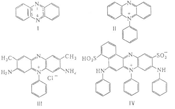

АЗИНОВЫЕ КРАСИТЕЛИ (диазиновые красители), производные 1,4-диазина (пиразина), конденсированного в положениях 2, 3 и 5, 6 с кольцами бензола (феназин; ф-ла I), нафталина или др. ароматич. углеводорода. У большинства азиновых красителей один из атомов N гетероцикла соединен с арильным (чаще всего фенильным) остатком; такие красители являются производными N-фенилфеназония (ф-ла II).
Простейшие азиновые красители относятся к основным и кислотным красителям. Они обычно
красного, фиолетового, синего или голубого цвета; известны, но не имеют
практич. значения желтые, зеленые и серые азиновые красители. Типичные представители-основной красный
краситель сафранин Т (ф-ла III) и кислотный темно-голубой (IV). Цвет азиновых красителей углубляется от красного к фиолетовому и синему при алкилировании и особенно
при арилировании аминогрупп, а также при замене бензольных колец нафталиновыми.

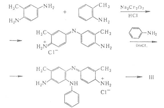

Азиновые красители получают чаще всего циклизацией и окислением индаминов, содержащих
первичную или вторичную аминогруппу в орто-положении к центральному атому
N. Так, сафранин Т получают из смеси 2,4-толуилендиамина, о-толуидина
и анилина, к-рую в водном слабокислом р-ре окисляют сначала на холоду,
а затем при кипячении:
Кислотный темно-голубой получают окислением смеси 1,3-бис-(фениламино)нафталин-8-сульфокислоты и 4-аминодифениламин-2-сульфокислоты.
