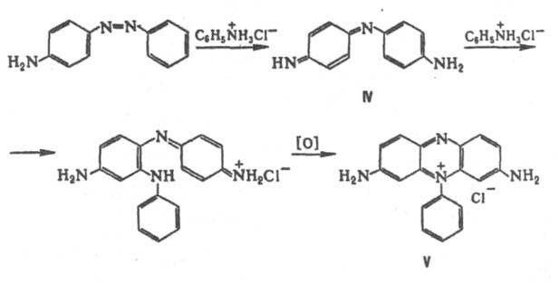

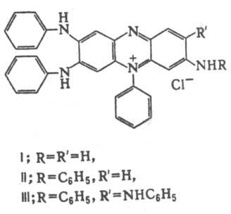

ИНДУЛИНЫ, группа синих азиновых красителей. Спирторастворимый индулин - сложная смесь соед. от красновато-синего до зеленовато-синего оттенков, главная составная часть к-рых содержит в молекулах диазиновые кольца и фениламиногруппы (ф-лы I-III): Получают нагреванием 4-аминоазобензола, анилина и его гидрохлорида при 150-200 °С в течение неск. часов (индулиновая плавка) с послед. отгонкой избытка анилина с водяным паром, охлаждением и фильтрацией. Механизм р-ции: образование 4-аминофенилхинондиимина (IV), его фениламинирование и послед. циклизация в феносафранин (V).
Взаимод. последнего с гидрохлоридом анилина приводит к соед. I-III:

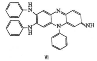

Спирторастворимый индулин применяют для приготовления спиртовых лаков. Сульфированием спирторастворимого индулина 100%-ной H2SO4 (25-80°С) с послед. обработкой смеси образовавшихся сульфокислот р-ром NaCl получают смесь соответствующих Na-солей, выпускаемую под назв. "индулин водорастворимый". Ее применяют для крашения кожи, шелка и приготовления чернил. При кипячении спирторастворимого индулина с водным р-ром NaOH или соды образуется смесь оснований (напр., из соед. I - основание ф-лы VI), р-римая в жирах, восках, углеводородах. Такой жирорастворимый индулин применяют для получения типографских красок и как компонент черного лака для резиновой обуви,
