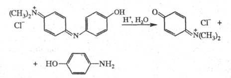

Под действием восстановителей образуют бесцв. лейкосоединения - диариламины, под действием окислителей - хиноны. Разбавленные к-ты расщепляют хинониминовые красители по двойной связи азот-хиноидное ядро, напр.:

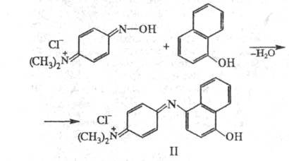

Индоанилины м. б. получены также взаимод. 4-нитрозоариламина с фенолом или 4-нитрозофенола с ариламином. Из индоанилинов применяют6001-37.jpg-нафтоловый синий (II;6001-38.jpg 605 нм) - основной хинониминовый краситель, получаемый взаимод. n-нитрозодиметиланилина с6001-39.jpg-нафтолом при 0-5 °С:

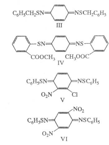

Известна группа достаточно устойчивых хинониминовых красителей, содержащих атомы серы. Последние пригодны в качестве дисперсных красителей для полиэфирных волокон. К ним относятся ярко-желтый хинониминовый краситель (Ш,6001-43.jpg 444 нм), оранжевый хинониминовый краситель (IV,6001-44.jpg 483 нм), синевато-красный хинониминовый краситель (V,6001-45.jpg 519 нм), фиолетовый хинониминовый краситель (VI,6001-46.jpg 545 нм).

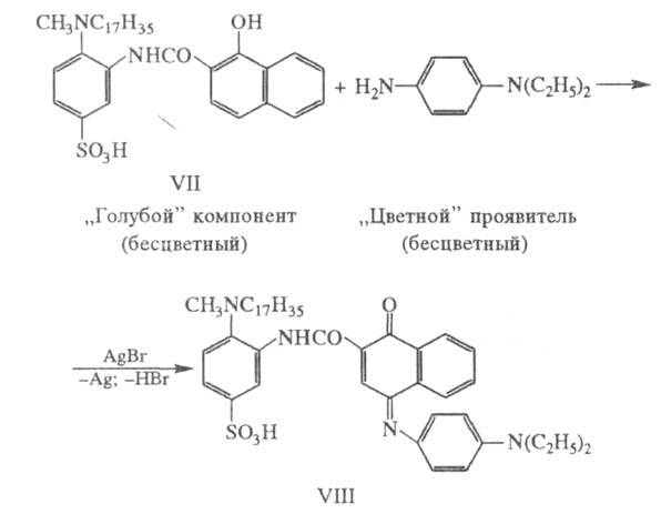

Большое значение имеют хинониминовые красители в цветной фотографии, где с их участием воспроизводятся голубые (синие) и смешанные цвета, в к-рых голубые комбинируются с другими, напр. с желтыми - для получения зеленых окрасок, с красными -фиолетовых и т. д. В качестве голубых компонентов используют производные6002-1.jpg-нафтола, напр. соед. VII, к-рое в процессе цветного проявления окисляется засвеченным бромидом серебра совместно с цветным проявителем (N, N-диэтил-1,4-фенилендиамином) с образованием голубого хинониминового красителя (VIП;6002-2.jpg 605 нм):
