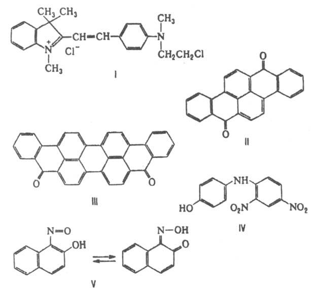

Краситель катионный розовый 2С, дибензопиренхинон, виолантрон

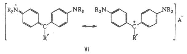

Хромофорная система арилметановых красителей - мезомерный катион:

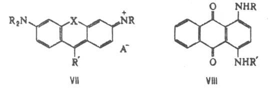

Противоион А- (напр., SO-3 или СОО-) м.б. также ковалснтно связан с молекулой красителя. Если R' - неароматич. остаток, красители наз. диарилметановыми, напр. аурамин (VI; R=СН3, R'= NH2), если ароматический -триарилметановыми, напр. малахитовый зеленый (R=СН3, R'=С6Н5). Отдельные группы арилметановых красителей синтетических - ксантеновые красители (напр., ф-лы VII; X=О) и акридиновые красители (VII; X = NH); особую подгруппу последних составляют хинакридоновые пигменты. Хромофорная система антрахиноновых красителей - ядро антрахинона, содержащее в бензольных кольцах не менее одного электронодонорного заместителя, напр. катионный синий 4К [VIII; R=CH3, R'=(CH2)2N(C2H5)2CH3 (CH3SO-4], кислотный зеленый антрахиноновый [VIII; R=R'=4-CH3-2-(HSO3)C6H3].

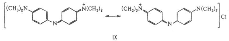

Хромофорная система хинонимовых красителей - мезо- мерный катион, напр., как в зеленом Биндшедлера (IX).
Система хинонимовых красителей

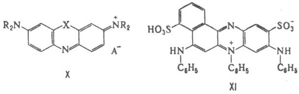

В отдельных группах хинониминовых красителей синтетических ароматич. остатки в орто, орто'-положениях к центр. атому N связаны гетероатомами - это оксазиновые красители (ф-ла X, X=О), тиазиновые (X; X=S) и диазиновые красители синтетические (X; X=NH; см. Азиновые красители). Противоион А- может образовывать с молекулой красителя ковалентную связь, как в кислотном темно-голубом (XI).

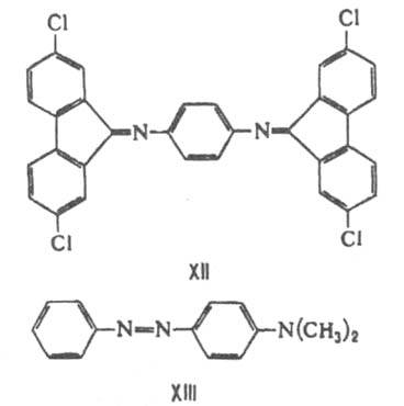

К диазиновым красителям синтетическим относятся синие индулины, черные нигрозины и продукты окисления анилина - полидназиновые красители - пигмент глубоко-черный и анилиновый черный. Хромофорные системы азометиновых красителей и самого многочисленного по числу представителей класса красителей синтетических - азокрасителей - содержат одну или неск. соотв. азометиновых групп 481_500-36.jpg и азогрупп —N=N—, напр. оранжевый дисазометиновый краситель (XII) и моноазо-краситель жирорастворимый желтый Ж (XIII).
Оранжевый дисазометиновый и моноазо-краситель жирорастворимый желтый

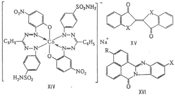

Эти красители синтетические применяют гл. обр. в виде комплексов с металлами, напр. XIV-оливковый краситель. В хромофорной системе индигоидных красителей имеется один или два гетероциклич. остатка, в большинстве случаев индола или бензотиофена; она отличается отчетливо выраженной способностью к внутримол. поляризации (ионизации), обусловливающей достаточно глубокий цвет при сравнительно малой цепи сопряжения, напр. синий у индиго (XV; X=NH), синевато-красный у тиоинднго красного С (XV; X=S). Имеются красители синтетические, хромофорные системы к-рых состоят из гетероциклов, конденсированных с ядром антрахинона или антрона - антрахиноназоловые, нафтоакридоновые, нафтохиноксалиновые, антрапиридоновые, бензоперимидиновые, пиразолантроновые и мн. другие (см. Полициклические кубовые красители). Хромофорные системы периноновых красителей включают пери-ариленовые остатки, конденсированные с гетероциклами, напр. дисперсный желтый 43 ПЭ (XVI; X=Н, R =С6Н5СО), капрозоль желтый 43 (XVI; X=Cl, R=Н).
