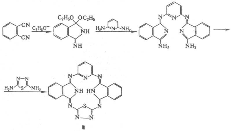

Макроцикл построен из четырех одинаковых или разных (соотв. симметричные и несимметричные макрогетероциклические красители) гетероароматич. или ароматич. остатков, связанных мостиками из атомов С или N. Большинство макрогетероциклических красителей способно образовывать прочные комплексы с атомами Сu, Ni, Fe, Mg и др. металлов. Цвет - от глубокого синего и зеленого до желтого в зависимости от числа p-электронов в сопряженной системе макроцикла или отсутствия сопряжения, характера заместителей и металла-комплексообразователя. Важнейшие макрогетероциклические красители - фталоцианиновые красители (симметричные макрогетероциклические красители), содержащие октаазациклогексадекановое кольцо (ф-ла I; X = Y = N). Структурные аналоги фталоциа-нинов - порфирины, имеющие тетраазациклогексадекановое кольцо (X = С, Y = N). Несимметричные макрогетероциклические красители получают ступенчатым синтезом нециклич. фрагментов с послед. их циклизацией; пример -синтез оранжевого красителя ф-лы III взаимод. фталодинитрила с 2,6-диаминопиридином в спирте в присут. алкоголята с послед. обработкой 2,5-диамино-3,4-тиадиазолом:

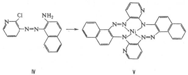

Макрогетероциклические красители, содержащие гексаазациклотетрадекановое кольцо (ф-ла II), получают циклизацией о-амино-о'-галогеназосоединений или смеси о,о'-диамино- и о,о'-дигалогеназосоединений в присут. солей металлов. Напр., макрогетероциклический краситель темно-зеленого цвета ф-лы V синтезируют кипячением азокрасителя IV с (CH3COO)2Ni.2О в ДМФА в присут. К2СО3:
