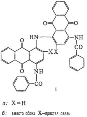

Антримиды и фталоилкарбазолы. Антримиды-антра-хинониламиноантрахиноны (напр., соед. ф-лы I, а). Могут содержать до четырех 1-(или 2-)антрахинониламиногрупп в а-положениях молекулы антрахинона и часто-ароил-аминогруппы в а-положениях любых антрахиноновых ядер. К этой группе полициклических кубовых красителей можно отнести и антрахинониламиио-производные др. полициклич. систем, напр. бензантрона, антантрона, ацедиантрона (см. ниже). Получают: нагреванием амино- и галогенопроизводных антрахинона в присут. Си или ее солей и основных агентов (карбонатов либо ацетатов щелочных металлов, MgO) в высококипящем р-рителе (нитробензоле, нафталине или др.); сплавлением ("запеканием") исходных в-в при т-рах до 200 °С. Антримиды практически утратили значение как полициклические кубовые красители; их используют гл. обр. в качестве промежут. продуктов для получения фталоилкарбазолов циклизацией с образованием пирроль-ного цикла (р-ция карбазолирования). Р-ция облегчается при наличии ароиламиногрупп, что позволяет проводить ее нагреванием соответствующих антримидов в конц. H2SO4; напр., так получают коричневый полициклический кубовый краситель (1,6) из соед. 1,я; конденсирующим ср-вом в др. случаях служит А1С13.

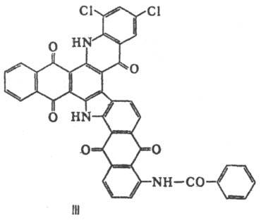

Фталоилакридоны- производные гетероциклич. системы ф-лы II, а также соед., содержащие ее в качестве структурного фрагмента (напр., соед. III, к-рое одновременно можно отнести и к фталоилкарбазолам).
Соед. II и его производные получают взаимод. 1-галоген-или 1-аминоантрахинона с ароматическими соотв. о-амино-или о-галогенкарбоновыми к-тами (либо р-цией 1-нитро-антрахинон-2-карбоновой к-ты с ариламинами) с послед. циклизацией под действием конц. H2SO4, HSO3C1 или др. дегидратирующих агентов, напр. РОС13 в нитробензоле. При действии на 1-нитро-2-метилантрахинон анилина с послед. хлорированием и затем гидролизом содой образовавшегося 1,2,3,4,5,6,7-гептахлорфталоилакридина получают 1,2,3,4,6,7-гексахлорпроизводное соединения II. Частичное дегалогенирование последнего приводит к ярко-розовому полициклическому кубовому красителю (смесь 1,2,3,4,7- и 1,2 3,4,6-пентахлоризомеров). Само соед. II можно прохлорировать до 1,3,7-трихлорпроизвод-ного; при замещении в нем атома хлора у атома С-7 на аминогруппу образуется бирюзовый полициклический кубовый краситель, а при замещении на 5-бензоиламино-1-антрахинониламиногруппу с послед. циклизацией-коричневый полициклический кубовый краситель (III). Аннелирование бензольного кольца в соед. II по связи С3—С4 приводит к красному полициклическому кубовому красителю.

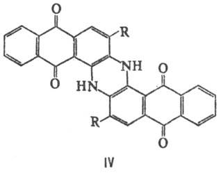

Индантрон (IV; R = Н)-синий полициклический кубовый краситель и важный пигмент. Получают щелочным плавлением 2-аминоантрахинона в смеси КОН, NaOH и CH3COONa в присут. окислителя, напр. NaNO3, при 225 °С. Его галогенопроизводные (R = Hal; в производимых в пром-сти красителях R = С1)- голубой и синий полициклические кубовые красители; получают аналогично щелочным плавлением 2-амино-З-хлорантрахинона или галогенированием индантрона (продукт р-ции-кубовый голубой О, представляющий собой смесь с преимуществ. содержанием моно-хлорпроизводного) или конденсацией двух молей 1,3-ди-галоген-2-аминоантрахинона в высококипящих р-рителях (напр., нитробензоле) в присут. Си (см. также Индантрон).

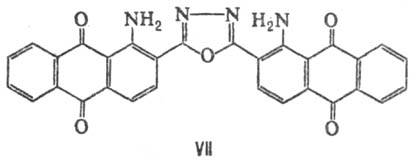

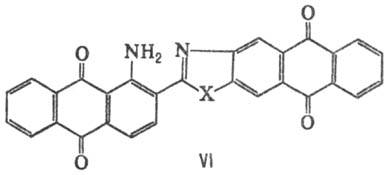

Антрахиноназолы-соед., содержащие цикл азола (оксазо-ла, тиазола, оксадиазола или др.), конденсированный с ядром антрахинона по положениям 1,2 или 2,3 (напр., как в соед. VI) или связанный с ним в положении 2 простой связью (как в соед. VII). Обычно содержат два антрахиноно-вых ядра. Напр., соед. VI (X = О) - красный полициклический кубовый краситель (получают действием хлорангидрида 1-нитроантрахинон-2-карбо-новой к-ты на 2-амино-З-гидроксиантрахинон с послед. циклизацией в конц. H2SO4 и аммонолизом нитрогруппы); соед. VI (X = S)-красно-фиолетовый полициклический кубовый краситель (получают действием того же хлорангидрида на 2-амино-З-хлорантра-хинон с послед. аммонолизом группы NO2, замещением атома хлора на группу SH действием Na2S и циклизацией в конц. H2SO4). Полициклический кубовый краситель цвета бордо (ф-ла VII) получают действием гидразингидрата на указанный хлорангидрид с послед. циклизацией и аммонолизом.

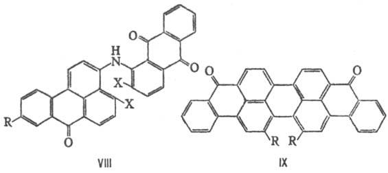

Группа бензантрона. Ее составляют производные бензан-трона (напр., соед. ф-лы VIII), а также виолантрона (IX), изовиолантрона (X) и дибензопиренхинона (XI). Полициклический кубовый краситель ф-лы VIII, б [R = Н (оливково-зеленый краситель); R-1-антрахи-нониламиногруппа (серый)] получают циклизацией соответствующих соед. типа антримидов ф-лы VIII, а нагреванием с КОН в изобутаноле. В этих условиях образуется пиридиновый цикл, а карбазолирование не протекает, что позволяет получить указанный выше серый полициклический кубовый краситель.
Виолантрон (IX; R = Н) - темно-синий полициклический кубовый краситель; получают сплавлением бензантрона с эквимолярной смесью КОН и NaOH в присут. окислителя, а иногда и р-рителя (напр., гликоля); в качестве промежут. продукта образуется 4,4'-дибензантронил. Ярко-зеленый полициклический кубовый краситель с синеватым оттенком (IX; R = ОСН3) получают окислением виолантрона или 4,4'-дибензантронила действием МnО2 в H2SO4 до дигидроксипроизводного (IX; R = ОН) с послед. метилированием; продукт его дибромирования - зеленый полициклический кубовый краситель с желтоватым оттенком. Соед. IX (R = NO2), при восстановлении превращающееся в диаминопроизводное, дает черную окраску, по-видимому, в результате окисления аминогрупп с образованием азогруппы.

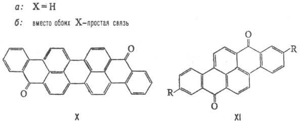

Изовиолантрон (X) получают нагреванием с КОН ди(3-бензантронил)сульфида (продукта взаимод. 3-бром-бензантрона с полисульфидом Na) в изобутаноле с послед. окислением О2 воздуха. Как полициклические кубовые красители применяют продукты его галогенирования-6,15-дихлорпроизводное (ярко-фиолетовый с красноватым оттенком) и монобромпроизводное (фиолетовый с синим оттенком).
Дибензопиренхинон (XI; R = Н) - золотисто-желтый полициклический кубовый краситель; получают циклизацией 1,5-дибензоилнафталина в расплаве смеси А1С13 с NaCl в присут. окислителя; м. б. синтезирован также циклизацией 3-бензоилбензантрона. Исходные продукты для этих р-ций синтезируют бензоили-рованием соотв. бензантрона или нафталина по р-ции Фриделя - Крафтса; дибромпроизводное дибензопирен-хинона (XI; R = Вr)-желтый с красноватым оттенком краситель.
