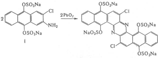

Получают кубозоли восстановлениемкубовых красителейпорошком Fe в среде пиридина в присут. олеума или хлорсульфоновой к-ты при 40-80 °С. Образовавшуюся Fe-соль сульфаталейкосоединения обрабатывают содой и получают кубозоли. Существуют и др. способы синтеза кубозолей. Напр., кубозоль голубой К синтезируют окислением динатриевой соли дисернокислого эфира 2-амино-З-хлорантрагидрохинона (ф-ла I) в щелочной среде:
