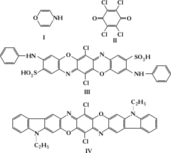

Оксазиновые красители, относятся к группе хинониминовых красителей, производные оксазина (I). Большое практическое значение имеют прямые оксазиновые красители (синего и голубого цветов) и оксазиновые красители, являющиеся пигментами (фиолетового цвета). Пигменты получают конденсацией хлоранила (II)
с ароматическими или гетероциклическими аминами. При получении прямых оксазиновых красителей одновременно с конденсацией осуществляют сульфирование. Важные представители оксазиновых красителей — прямой ярко-голубой светопрочный (III) и пигмент фиолетовый диоксазиновый (IV) — обладают высокой прочностью и применяются для окраски хлопчатобумажных тканей (III) и в качестве пигментов (IV).
