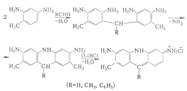

АКРИДИНОВЫЕ КРАСИТЕЛИ, производные акридина и 9-фенилакридина. Имеют желтый, оранжевый и коричневый цвета. Из-за низкой светостойкости для крашения шерсти, шелка, бумаги, дерева, кожи применяются ограниченно. Их получают по схеме:
Практич. значение имеют гл. обр. основной желтый К (R = = Н) и основной желтый О (R = CH3).

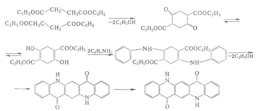

1. Конденсация диэфира янтарной к-ты, взаимод. продукта р-ции с анилином, циклизация образовавшегося диэфира 2,5-дианилино-3,6-дигидротерефталевой к-ты при 250°С и окисление дигидрохинакридона:

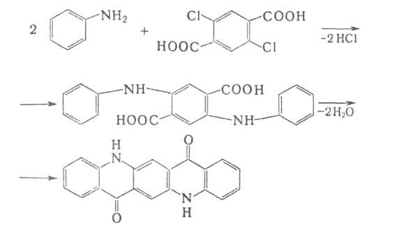

2. Нагревание 2,5-дихлортерефталевой к-ты с избытком анилина с послед. циклизацией образовавшейся 2,5-дианилинотерефталевой к-ты при нагревании в присут. конденсирующих агентов, напр. расплавленной смеси А1С13 и NaCl или А1С13 в трихлорбензоле:
В обоих случаях образуется нестабильная кристаллич. модификация.
