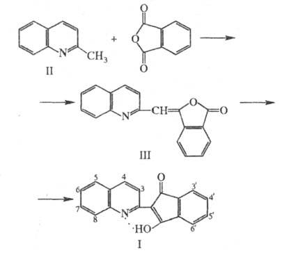

Хинофталоновые красители получают конденсацией 2-метилхинолина (хинальдина; II) или его производных с ангидридами ароматич. орто-дикарбоновых к-т в расплаве при 200-220 °С в присут. ZnCl2 или в орг. р-рителе (напр., о-дихлорбензоле) при 180 °С без катализатора; образующиеся производные изохинофталона (III) перегруппировываются в хинофталон (показана наиб. вероятная таутомерная форма):
