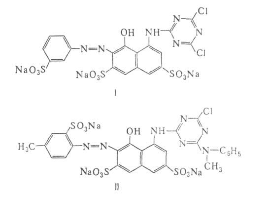

Хлортриазиновые активные красители подразделяют на ди- и монохлортриазиновые (см.,
напр., ф-лы I и II соотв.).
Первые обычно получают ацилированием азо- или диазо-составляющей (см. Азокрасители)цианурхлоридом при 5 °С и рН 3-5 с послед. диазотированием и азосочетанием. В ряде случаев ацилируют аминоазосоединения или их комплексы с металлами (Си, Сr, Со), а также продукты конденсации 1-амино-4-бромантрахинон-2-сульфокислоты (или дисульфокислоты) с диаминами; при использовании последних получаются красители, дающие ярко-голубые окраски тканей из натуральных волокон. Монохлортриазиновые активные красители получают, замещая на остаток бесцв. амина (напр., моно- или дисульфокислоты анилина и его производных) или алкоксисоединения (напр., метанол) атом хлора в дихлортриазиновых красителях или в соед., применяемых для их синтеза, при 20-40°С и рН 7-8.

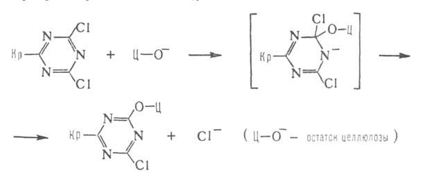

Взаимод. красителя с волокном происходит по механизму нуклеоф. замещения
SN2:
Р-ция сопровождается гидролизом красителя, скорость к-рого возрастает в щелочных средах.
