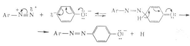

Диазосоединение участвует в р-ции в форме катиона диа-зония. Азосоставляющая имеет нуклеоф. центр, возникающий при ее ионизации или поляризации. Степень поляризации зависит от электронодонорных св-в заместителей. В кач-ве азосоставляюшей обычно используют фенолы, амины, эфиры и анилиды ацетоуксусной и др. кетокислот, производные 5-пиразолона и др.
Азосочетание включает две стадии-присоединение катиона диазония к азосоставляющей и отщепление протона, напр.:
Медленной (лимитирующей) стадией часто является первая. Если необходимо ускорить вторую стадию, в реакц. массу вводят акцепторы протонов-основания CO32-, CH3COO-и др., при синтезе нек-рых полиазокрасителей - пиридин, хинолин.

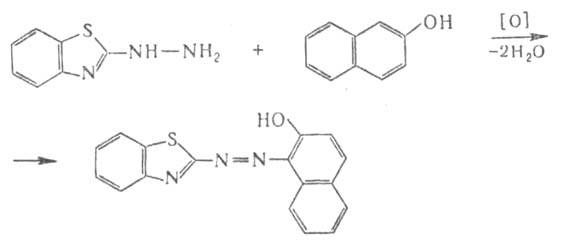

К т. наз. окислительному азосочетанию относят взаимод. ароматич. гидразинов или гидразонов с азосоставляющими в присут. окислителей. Эта р-ция используется гл. обр. при получении азосоединений на основе гетероароматич. компонентов, напр.:
Процесс обычно проводят в водной среде (иногда с добавкой метанола, ДМФА, гликолевых эфиров или др.) с использованием мягких окислителей-солей Fe(III) и Си (II), РЬО2, (СН3СОО)4Рb, Н2О2 и др.
