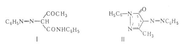

Названия азосоединений, у к-рых R=R', образуют, ставя частицу "азо" перед названием соединения, остатки к-рого входят в молекулу азосоединения, напр. азометан (R = R' = СН3), 1,1-азонафталин (R = R'= 1-нафтил). Если R и R'-разные, частицу "азо" располагают в середине названия азосоединения, напр. нафталин-2-азобензол (R = 2-нафтил, R' = C6H5), бензолазоацетоацетанилид (ф-ла I), З-метил-1-фенил-5-пиразолон-4-азобензол (II).
Бензолазоацетоацетанилид и З-метил-1-фенил-5-пиразолон-4-азобензол

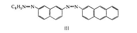

Группу ArN=N— можно рассматривать как заместитель. Тогда названия соответствующих азосоединений образуются, напр., так: n-фенилазобензолсульфокислота n-(C6H5N=N)— —C6H4SO3H, 2-(7-фенилазо-2-нафтилазо) антрацен (III):
Антрацен

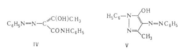

Ароматич. азосоединения, а также гетероароматич. и смешанные, в к-рых азогруппа сопряжена с обоими остатками, как в IV и V (таутомерные енольные формы соединений I и II соотв.), устойчивы.

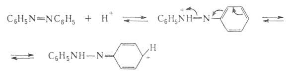

При действии сильных минер. к-т азогруппа способна присоединять протон и превращаться в гидразонную группу с переносом положит. заряда на остаток, связанный с азогруппой, напр.:
Т. к. основные св-ва азогруппы очень слабы, протонирован-ное производное уже под действием воды распадается с образованием исходного соединения.

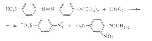

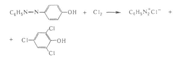

Мягкие окислители, напр. Н2О2 в уксуснокислом р-ре, окисляют ароматич. азосоединения до азоксисоединений, сильные (дымящая HNO3 на холоду или С12)- расщепляют азосоединения по р-циям:
Это используется для установления строения азосоединений. Аналогично, но медленнее действует HNO2, взятая в избытке. Длительное кипячение с водой постепенно разрушает мн. ароматич. азосоединения; процесс ускоряется при нагр. с разб. к-тами и щелочами. Конц. H2SO4 при умеренных т-рах сульфирует нек-рые азосоединения, но при повыш. т-рах полностью разрушает их.
