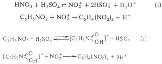

По хим. св-вам - типичное ароматич. нитросоединение. Электроф. замещение (хлорирование, нитрование, сульфи-рование) протекают труднее, чем для бензола, что обусловлено сильным электроноакцепторным действием группы NO2. Замещение идет преим. в мета-положение. Нитрование нитробензола протекает по схеме 1 или 2:
