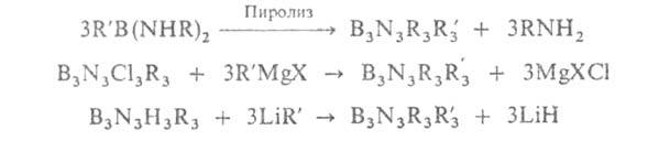

N-Алкил- и N-арилборазолы синтезируют, напр., по р-циям:
где Х - галоген, алкил, R-алкил, арил. Орг. производные B3N3R3R3, где R и R' - алкил, арил, получают след. способами:
