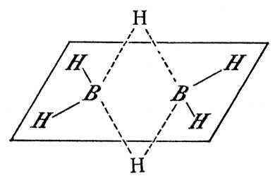

Бороводороды, гидриды бора, бораны, соединения бора с водородом. Известны бороводороды, содержащие от 2 до 20 атомов бора в молекуле. Простейший бороводород, BH3, в свободном состоянии не существует, он известен лишь в виде комплексов с аминами, эфирами и т.п. Характер связей в бороводородах очень своеобразен, они являются электрондефицитными соединениями, т. е. не имеют достаточного числа электронов для связывания всех атомов обычными двухэлектронными валентными связями. В диборане B2H6 (рис.) каждый атом бора связан с двумя атомами водорода обычными связями; между собой атомы бора связаны трёхцентровыми «мостиковыми» связями, возникающими в результате обобществления пары электронов тремя атомами — двумя В и одним H (показаны пунктиром). Структура других бороводородов ещё сложнее. Бороводороды, в отличие от углеводородов, образуют не цепочки атомов, а сложные пространственные структуры. Низшие бороводороды — газы (B2H6 и B4H10 — тетраборан) и жидкости (B5H9 — пентаборан), высшие (B10H14 — декаборан и др.) — твёрдые вещества. Бороводороды бесцветны, имеют неприятный запах и очень ядовиты. Низшие бороводороды легко окисляются, самовоспламеняясь на воздухе при невысоких температурах (ниже 100°С), и легко разлагаются водой с выделением водорода и образованием борной кислоты. Высшие бороводороды более устойчивы и менее реакционноспособны. Все бороводороды при температуре выше 700 °С разлагаются на бор и водород.

Рисунок к ст. Бороводороды.
