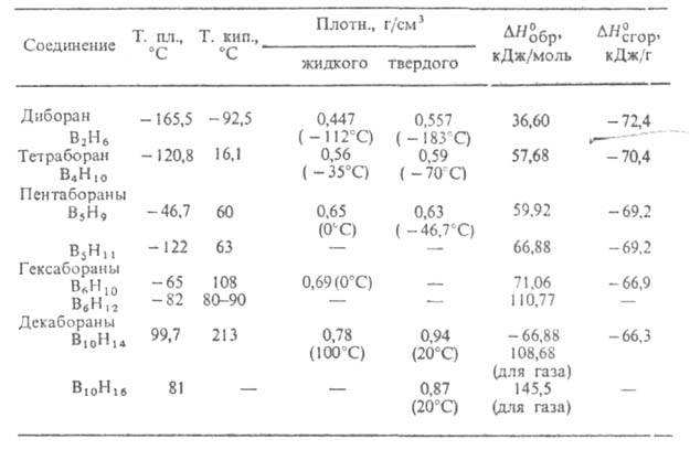

БОРОВОДОРОДЫ (бораны, гидриды бора), соед. общей ф-лы ВnНm, где п находится в пределах от 2 до 20, а m обычно равно п + 4 или п + 6. Св-ва нек-рых бороводородов представлены в таблице; др. известные бороводороды - октабораны В8Н12, В8Н14, В8Н16 и В8Н18, нонаборан В9Н15, гексадекаборан В16Н20, октадекаборан В18Н22, эйкозабораны В20Н16 и В20Н26.

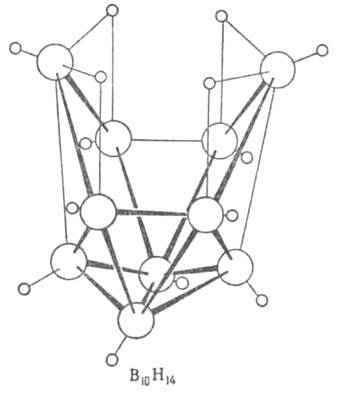

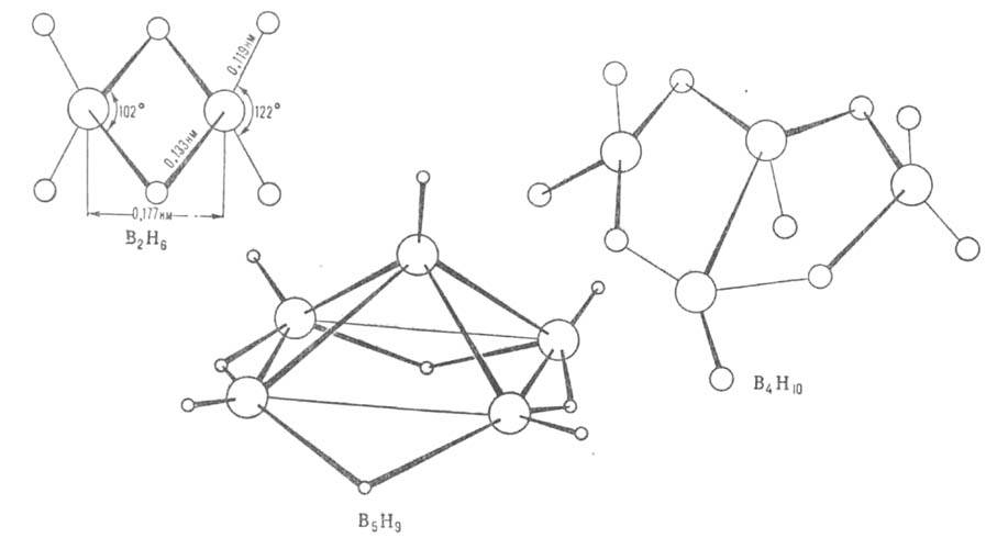

Для молекул бороводородов (см. рис.) характерен дефицит электронов, высокие координац. числа атома В (до 7), наличие мостиковых связей В—Н—В, существование кластерных группировок из соединенных друг с другом атомов В. Атомы бора в молекулах объединены в полиэдрич. группировки-фрагменты икосаэдра (В12) или октаэдра (В6). Длины связей В—В 0,169-0,187 нм, В—Н в концевых группах 0,119-0,120 нм, во фрагментах В—Н—В 0,133-0,143 нм.
В соед. В2Н6 концевые группы ВН2 лежат в одной плоскости, атомы В и Н в них образуют двухэлектронные двухцентровые связи. Два центральных атома Н объединены с атомами В трехцентровыми двухэлектронными связями В—Н—В, образующимися в результате перекрывания sр3-гибридных орбиталей двух атомов В и s-орбитали атома Н. Эффективный заряд на мостиковых атомах Н — 0,22, на атомах В + 0,22. В молекуле В4Н10 шесть двухцен-тровых связей В—Н, четыре трехцентровые В—Н—В и одна двухцентровая В—В. Молекулы В5Н9 и В10Н14, помимо связей описанных типов, содержат трехцентровые связи В—В—В.

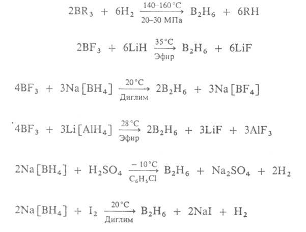

Наиб. практич. значение имеет диборан В2Н6, к-рый применяют для получения высокочистого В, легирования бором разл. материалов, синтеза борорг. соединений. Получают его по р-циям:

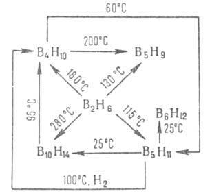

Осн. метод получения других бороводородов - конверсия В2Н6 по р-циям, к-рые м.б. представлены след. схемой:

Энтальпия сгорания бороводородов значительно превышает энтальпию сгорания мн. орг. соединений, поэтому бороводороды представляют большой интерес как перспективное высокоэффективное ракетное горючее. Однако широкое их применение в ракетной технике сдерживается сложностью произ-ва
Соед. В6Н10 образуется при разложении В5Н11 в вакууме при — 20 °С в среде диглима, В8Н12 - при взаимод. В2Н6 и В5Н9 в вакууме, В9Н15 - при каталитич. конверсии В5Н11 при 0°С в присут. гексаметилентетрамина, В20Н16 и В20Н26 - при пиролизе декаборанов соотв. при 350 и 100°С, В16Н20 и В18Н22 - при разложении (100°С) соотв. (CH3)2SB9H13 и (С2Н5)2ОВ9Н13. и чрезвычайной токсичностью (до 1981 проведены в СССР и США только стендовые испытания экспериментальных жидкостных ракетных двигателей на ди- и пентаборанах). Так, В2Н6 обладает, подобно фосгену, удушающим действием, В5Н9, В5Н11, В10Н14 и В10Н16 поражают центр. нервную систему, почки и печень. В США ПДК для В2Н6
СВОЙСТВА БОРОВОДОРОДОВ
0,1, для В5Н9 и В5Н11-0,01, для В10Н-0,3 мг/м3.
