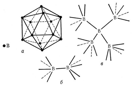

Физические и химические свойства. Известно несколько кристаллических модификаций бора. Для двух из них рентгеноструктурным анализом удалось полностью определить кристаллическую структуру, которая в обоих случаях оказалась весьма сложной. Атомы бора образуют в этих структурах трёхмерный каркас подобно атомам углерода в алмазе. Этим объясняется высокая твёрдость бора. Однако строение каркаса в структурах бора гораздо сложнее, чем в алмазе. Основной структурной единицей в кристаллах бора служат двадцатигранники (икосаэдры), в вершинах каждого из которых находятся 12 атомов бора (рис., а). Икосаэдры соединяются между собой как непосредственно (рис., б), так и посредством промежуточных атомов бора, не входящих в состав какого-либо икосаэдра (рис., в). При таком строении оказывается, что атомы бора в кристаллах имеют разные координационные числа: 4, 5, 6 и 5 + 2 (5 ближних «соседей» и 2 более далёких). Т. к. на внешней оболочке атома бора находятся всего 3 электрона (электронная конфигурация 2s22p), на каждую присутствующую в кристаллическом боре связь приходится существенно меньше двух электронов. В соответствии с современными представлениями, в кристаллах бора осуществляется особый тип ковалентной связи — многоцентровая связь с дефицитом электронов. В соединениях ионного типа бор 3-валентен. Так называемый «аморфный» бор, получаемый при восстановлении B2O3 металлическим натрием или калием, имеет плотность 1,73 г/см3. Чистый кристаллический бор имеет плотность 2,3 г/см3, температуру плавления 2075 °С, температуру кипения 3860 °С; твёрдость бора по минералогической шкале 9, микротвёрдость 34 Гн/м2 (3400 кгс/мм2). Кристаллический бор — полупроводник. В обычных условиях он проводит электрический ток плохо. При нагревании до 800°С электрическая проводимость бора увеличивается на несколько порядков, причём знак проводимости меняется (электронная — при низких температурах, дырочная — при высоких) (см. Полупроводниковые материалы).

Рисунок к ст. Бор (химич. элемент).
