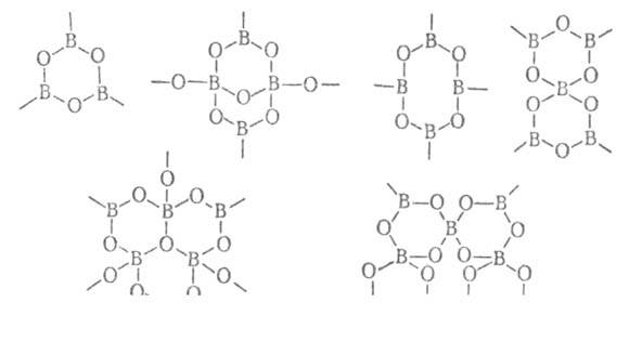

Структуры боратов включают борокислородные группировки - "блоки", содержащие от 1 до 6, а иногда и 9 атомов В, напр.:
Координационное число атомов В 3 (борокислородные треугольные группировки) или 4 (тетраэдрич. группировки). Борокислородные группировки - основа не только островных, но и более сложных структур - цепочечных, слоистых и каркасных полимеризованных. Последние образуются в результате отщепления воды в молекулах гидратированных боратов и возникновения мостиковых связей через атомы О; процесс иногда сопровождается разрывом связей В—О внутри полианионов. Полианионы могут присоединять боковые группы - борокислородные тетраэдры или треугольники, их димеры или посторонние анионы.

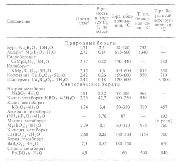

Бораты-бесцв. аморфные в-ва или кристаллы (в осн. с низкосимметричной структурой - моноклинной или ромбической). Для безводных боратов т-ры плавления находятся в интервале от 500 до 2000°С; наиб. высокоплавки метабораты щелочных и орто- и метабораты щел.-зем. металлов (см. табл.). Большинство боратов при охлаждении их расплавов легко образует стекла. Твердость гидратированных боратов по шкале Мооса 2-5, безводных - до 9.
СВОЙСТВА НЕОРГАНИЧЕСКИХ БОРАТОВ
Бораты неорганические
Гидратированные монобораты теряют кристаллизационную воду до ~180°С, полибораты - при 300-500°С; отщепление воды за счет групп ОН, координированных вокруг атомов В, происходит до ~750°С. При полном обезвоживании образуются аморфные в-ва, к-рые при 500-800 °С в большинстве случаев претерпевают "боратовую перегруппировку" - кристаллизацию, сопровождающуюся (для полиборатов) частичным разложением с выделением В2О3.
Бораты щелочных металлов, аммония и Т1(1) раств. в воде (особенно мета- и пентабораты), в водных р-рах гидролизуются (р-ры имеют щелочную р-цию). Большинство боратов легко разлагается к-тами, в нек-рых случаях - при действии СО2 и SO2. Бораты щел.-зем. и тяжелых металлов взаимод. с р-рами щелочей, карбонатов и гидрокарбонатов щелочных металлов. Безводные бораты химически более стойки, чем гидратированные. С нек-рыми спиртами, в частности с глицерином, бораты образуют р-римые в воде комплексы. При действии сильных окислителей, в частности Н2О2, или при электрохим. окислении бораты превращаются в пероксобораты.
Известно ок. 100 природных боратов, являющихся в осн. солями Na, Mg, Ca, Fe; важнейшие из них приведены в таблице.
