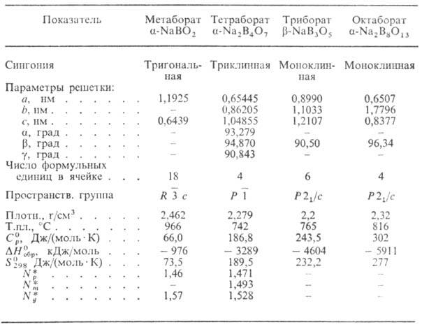

Табл. 1.-ХАРАКТЕРИСТИКА БЕЗВОДНЫХ БОРАТОВ НАТРИЯ
* Np, Nm и Ng-соотв. меньший, средний и больший показатели преломления.

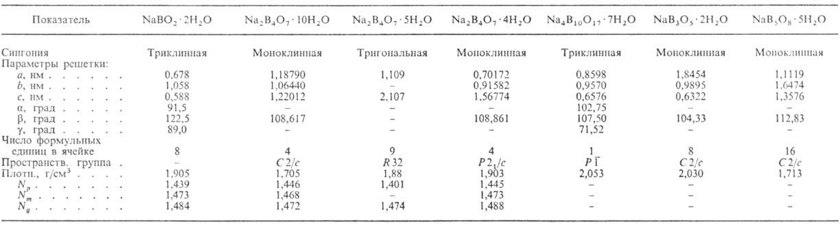

Табл. 2.-ХАРАКТЕРИСТИКА КРИСТАЛЛОГИДРАТОВ БОРАТОВ НАТРИЯ
