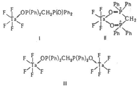

В зависимости от числа донорных атомовлиганда, способных к координации, различают моно-, би- и ... полидентатные лиганды. Лиганды, координирующиеся через два или более донорных атомов к одному центр. атому, наз. хелатными, а координирующиеся к разл. центр. ионам,-мостиковыми. Комплексы, в к-рых лиганды связывают два или более центр. ионов, наз. би- или полиядерными (многоядерными, см. Полиядерные соединения). Полиядерные комплексы, имеющие хим. связи между центр. атомами, наз. кластерами. Одни и те же лиганды, напр. Ph2P(O)CH2P(O)Ph2, в зависимости от условий могут выступать в роли монодентатных, хелатных и мостиковых (ф-лы I-III соотв.).
Одноатомные лиганды, напр. F-, также могут выступать в качестве мостиковых: [F5Ta—F—TaF5]-. Координационные соединения, содержащие циклич. комплексы металлов с полидентатными лигандами, в к-рых центр. атом входит в один или неск. циклов, наз. хелатами (напр., IV).

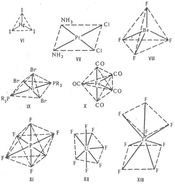

Строение координационных соединений. В пространстве координационные соединения имеют форму многогранников - координационных полиэдров, в вершинах к-рых располагаются атомылигандов, непосредственно связанные с центр. атомом, или неподеленные электронные пары последнего. Комплексы с к. ч. 2, напр. [CuCl2]-, [Ag(CN)2]-, имеют линейное строение, для к. ч. 3 возможно строение плоского равностороннего треугольника, как, напр., [HgI3]- (ф-ла VI) или [Pd(PPh3)3], или тригональной пирамиды. В
случае к. ч. 4 наиб. часто встречаются конфигурации плоского квадрата, напр. [Pt(NH3)2Cl2] (VII), или тетраэдра, напр. [BF4]-, [BeF4]2- (VIII). Для к. ч. 5 координац. полиэдрыквадратная пирамида, напр. [Ni(PR3)2Br3] (IX), или тригональная бипирамида, напр. [Fe(CO)5] (X). При к. ч. 6 координац. полиэдр обычно октаэдр, напр. [PF6]- (XI), [PtCl6]2-, однако иногда встречается и конфигурация тригональной призмы. Для к. ч. 7 известны конфигурации пентагональной бипирамиды, напр. [ZrF7]3-, [UF7]3- (XII), гранецентрир. тетрагональной призмы, напр. [NbF7]2-, или др. В случае к. ч. 8 координац. полиэдры - квадратная антипризма, напр. [TaF8]3- (XIII), или додекаэдр, напр. [Mo(CN)8]4-. Для к. ч. 9 наблюдается конфигурация гранецентрир. тригональной призмы, к-рая наиб. широко известна для аквакомплексовлантаноидов, напр. [Nd(H2O)9]3+. В случае к. ч. 10 обнаружены конфигурации додекаэдра с раздвоенными вершинами для [Nd(Me2SO4)4(NO3)3] и двушапочной антипризмы для {[Th(H2O)2(HCOO)4].H2O}.
Для предсказания конфигурации координац. полиэдра м. б. использована теория отталкивания электронных пар валентной оболочкой, согласно к-рой конфигурация комплекса определяется миним. отталкиванием всех электронных пар валентной оболочки центр. атома (см. Гиллеспи теория).

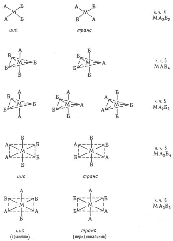

Изомерия координационных соединений. Различают истинно изомерию комплексов, при к-рой состав внутр. сферы и строение координир. лигандов не меняется (геом., оптич., конформац., связевая), и изомерию с изменением состава координац. сферы или строения лигандов (ионизац., гидратная, координац., лигандная, формальная). Геометрическая (пространственная) изомерия является следствием разл. расположения разнородных лигандов во внутр. сфере комплексов. Возможна в случае к. ч. 4 (только для плоских квадратных комплексов) и более высоких к. ч. Ниже приведены примеры геом. изомеров.
Оптическая изомерия. Простейший пример оптически активного комплекса - тетраэдрич. структура, в к-рой центр. атом окружен четырьмя разл. лигандами или двумя несимметричными бидентатными лигандами. В случае октаэдрич. конфигурации оптич. изомеры образуют комплексы типа М(АА)3 с симметричными бидентатными лигандами, напр.:
Для комплексов типа М(АА)2В2 оптич. изомеры дают только цис-формы, поскольку транс-форма имеет плоскость симметрии, напр.:
В случае октаэдрич. комплекса с 6 разнородными лигандами каждый из 15 возможных изомеров давал бы оптич. изомеры, напр.:

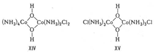

В случае би- или полиядерных комплексов выделяют координац. изомерию положения - изменение состава координац. сфер отдельных центр. ионов при сохранении состава комплекса, напр. соед. XIV и XV.

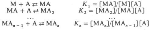

Стабильность комплексов. Образование и диссоциация координационных соединений происходит ступенчато:
Константы К1 К2, ... ,Кn наз. ступенчатыми константами образования (устойчивости). Для обозначения полных констант образования используют символ b:
При этом bn является произведением ступенчатых констант: bn=К1К2...Кn, Константы Кn и bn - термодинамич. характеристики устойчивости комплекса в р-ре. Величины, обратные Кn или bn, наз. константамидиссоциации или нестойкости.

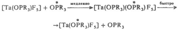

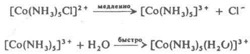

Реакций координационных соединений. 1. В р-циях замещения более основный лиганд замещает менее основный или одноименный, координированный центр. атомом. Эти р-ции относятся к нуклеофильным реакциям. При диосоциативном SN1 механизме замещение протекает через медленную стадию диссоциации исходного комплекса с уменьшением к. ч. и послед. быстрой координацией входящей группы, напр.:
В случае октаэдрич. комплексов диссоциативный механизм SN1 предполагает образование пентакоординац. интермедиата (промежут. соед.) тетрагонально-пирамидального или тригонально-бипирамидального строения.

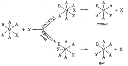

В случае ассоциативного SN2 механизма замещение протекает через медленную стадию образования интермедиата с увеличением к. ч. центр. иона, как, напр.:
Для октаэдрич. комплексов полагают, что замещение по SN2 механизму может проходить с образованием гептакоординац. интермедиата в результате приближения входящей
группы к положению, соседнему с положением уходящего лиганда (циc-атака), или к положению, противоположному положению уходящего лиганда (транс-атака):

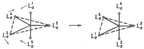

3. Р-ции внутримол. обмена приводят к наблюдаемой спектроскопич. методами (напр., ЯМР) эквивалентности лигандов, занимающих стерически разл. положения во внутр. сфере координационных соединений. Такие р-ции могут идти без разрыва связей лигандов с центр. ионом. С высокой скоростью протекают они в координационных соединениях, имеющих строение тригональной бипирамиды. Один из возможных механизмов - псевдовращение, в соответствии с к-рым происходит парный обмен экваториальных и апикальных лигандов без разрыва связей:

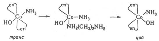

4. Р-ции изомеризации комплексов с монодентатными лигандами, напр.:
Такие р-ции могут протекать как по механизму SN1, так и без разрыва связей лигандов с центр. ионом, особенно в случае тригонально-бипирамидальных комплексов. Изомеризация октаэдрич. координационных соединений происходит внутри- и межмолекулярно. В случае комплексов с хелатными лигандамиизомеризация протекает по внутримол. механизму SN1 с размыканием хелатного цикла и уменьшением к. ч. в интермедиате:

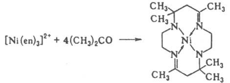

г) Р-ции присоединения и конденсации. В результате этих р-ций из координир. лигандов образуются новые лиганды, напр.:

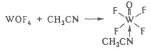

д) Р-ции внедрения молекул типа СО, C2F4, SO2, CH3CN и т. д. в комплекс по связям лиганд - центр. ион приводят к образованию новых координационных соединений, напр.:
