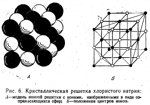

Наиболее важной из связей этого типа является ионная связь, обусловленная электростатическим притяжением избыточных электрических зарядов противоположно заряженных ионов. Атомы металлов, например, легко теряют свои внешние электроны, а атомы неметаллов, наоборот, стремятся присоединить добавочные электроны. Таким образом, могут возникнуть устойчивые катионы и анионы, которые в основном сохраняют
свое электронное строение при приближении друг к другу и при образовании молекулы или кристалла. В кристаллах галогени-дов щелочных металлов нет отдельных молекул МеХ. Кристаллы состоят из катионов металла и анионов галоида. Кристаллическая решетка большинства галогенидов построена так, как это изображено на рис. 6 для хлористого натрия.
Между каждым из ионов одного знака и шестью ионами с зарядами противоположного знака, образующими октаэдр вокруг данного иона, существует сильное взаимное притяжение. Иными словами, каждый ион образует ионные связи с шестью своими соседями. Эти связи объединяют все ионы в кристалле в одну гигантскую молекулу. В таких кристаллах координационное число ионов равно шести, причем под координационным числом подразумевается число ближайших соседей.
В хлористом, бромистом и иодистом цезии кристаллическая решетка имеет другое строение, при котором все ионы в вершинах куба одинаковы, а ионы противоположного знака образуют подобную же систему кубов, вершины которых находятся в центрах кубов первой системы. В этом случае координационное число равно восьми.
