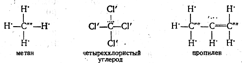

Одну из электронных гипотез в органической химии выдвинул в России в 1914—1916 гг, А. М. Беркенгейм. Согласно его гипотезе, углерод выполняет смешанные функции, являясь электроположительным по отношению к таким атомам, как хлор, и электроотрицательным по отношению к таким атомам, как водород Эти смешанные функции атом углерода выполняет одновременно по отношению к разным атомам с которыми он связан По теории Беркенгейма химическая связь осуществляется одним электроном В неорганических соединениях этот электрон может полностью перейти от одного атома к другому, после чего атомы будут удерживаться только электростатическими силами В органических молекулах валентный электрон полностью не переходит от одного атома к другому, а только смещается по направлению к одному из них (по современной терминологии—к более электроотрицательному атому).
Формулам органических соединений Беркенгейм придавал следующий вид:
В метане атом углерода проявляет полностью свою отрицательную, а в четыреххлористом углероде — положительную валентность. В пропилене центральный атом углерода проявляет смешанную валентность, будучи в целом положительно заряженным.
