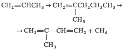

В присут. катализаторов Циглера - Натты (в массе, в р-ре или псевдоожиженном слое) пропилен полимеризуется до полипропилена; в присут. металлоорг. комплексных катализаторов образуются этилен-пропиленовые сополимеры, обладающие св-вами натур. каучуков; при полимеризации на кислотных катализаторах (А1С13, HF, Н3РО4)-три- и тетрамеры пропилена, на щелочных катализаторах-4-метил-1-пентен, полимеры к-рого обладают уникальными теплофиз. св-вами, в присут. А1k3А1-2-метил-1-пентен, деметилированием к-рого получают изопрен:
