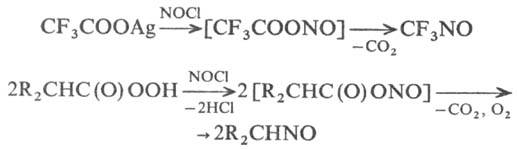

Нитрозирование путем замещения к.-л. функц. группы при атоме С наблюдается редко; наиб. распространено замещение карбоксильной группы в ароматич. соед.:
Подобное замещение в алифатич. ряду, видимо, проходит с промежуточным О-нитрозированием:

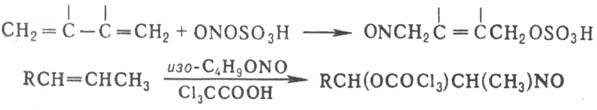

Электроф. присоединение нитрозилгалогенидов, N2O4, нитрозилсерной к-ты и HNO2 по связи С=С -распространенный метод синтеза замещенных С-нитрозопроизводных, напр.:
При нитрозировании соед. с кратной связью может происходить присоединение нитрозирующего агента в положение 1,4; иногда вместе с NO+ присоединяется "внешний" нуклеофил, напр.:
