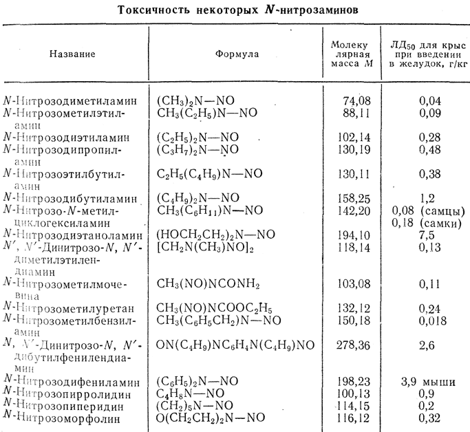

Токсическое действие. Большинство соединений канцерогенно для всех видов животных, включая человекообразных обезьян. Многие N-нитрозамины обладают тератогенным и эмбриотоксическим действием. Выраженное тератогенное действие для крыс выявлено у N-метил-N-нитрозомочевины, N-нитрозодиметилмочевины, N-нитрозодиэтилмочевины, N-нитрозодипропилмочевины (Александров). Однако сильный канцероген N-диэтилнитрозамин оказывает слабое эмбриотоксическое действие на мышей (Петрова-Вергиева). Нет также соответствия между острой токсичностью и канцерогенной активностью (Ильницкий, Власенко). Пары этого соединения вызывали гибель собак (Heath, Magee; Мэги, Барнес). Описаны острые и подострые отравления диметилнитрозамином в условиях производства (Barnes, Magee). Нитрозометилуретан раздражает органы дыхания (возможен отек легких за счет образования NO2); поражает конъюнктиву; кожные высыпания появляются даже от действия паров. Заболевание развивается медленно. Симптомы: головная боль, тошнота, боль в области желудка, слезотечение, легкий субфебрилитет. Данные о токсичности N-нитрозаминов приведены в таблице на стр. 351.
