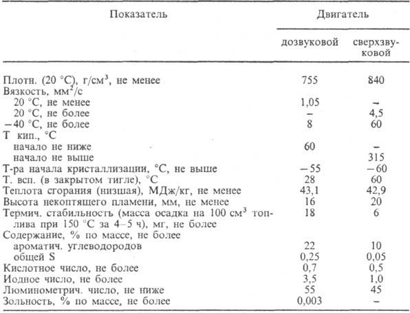

РЕАКТИВНЫЕ ТОПЛИВА, смеси углеводородов, используемые в качестве топлив для воздушно-реактивных авиац. двигателей. Реактивные топлива служат лигроино-керосиновые (см. Авиакеросин), бензино-керосиновые и газойлевые фракции, получаемые прямой перегонкой малосернистых и сернистых нефтей и путем вторичных процессов их переработки (гидрокрекинг, гидроароматизация, термич. и каталитич. крекинг, коксование). Характеристика реактивных топлив представлена в таблице.
