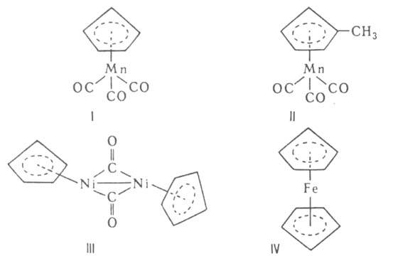

АНТИДЕТОНАТОРЫ МОТОРНЫХ ТОПЛИВ, присадки, повышающие детонац. стойкость бензинов (см. также Октановое число). Наиб. эффективны теграэтилсвинец, или ТЭС (С2Н5)4Рb, тетраметилсвинец (СН3)4Рb, трикарбонил-(1033-7.jpg-циклопентадиенил) марганец, или ЦТМ (ф-ла I), трикарбонил (1033-8.jpg-метилциклопентадиенил) марганец, или метилЦТМ (II), димер карбонил(1033-9.jpg-циклопентадиенил) никеля (III), ферроцен (IV) и др. Широко распространен только ТЭС, т.к. при использовании др. присадок в значительно больших кол-вах образуются твердые нагары на стенках камеры сгорания карбюраторного двигателя, что ухудшает его работу.

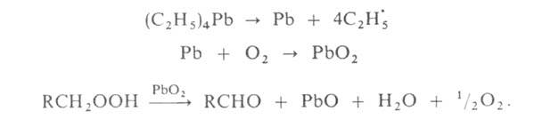

Механизм предотвращения детонации (микровзрывов) заключается в разрушении гидропероксидов (первичные продукты окисления углеводородного топлива) продуктами разложения присадки в момент воспламенения горючего с образованием малоактивных соед. (спиртов, альдегидов, к-т), напр.:
